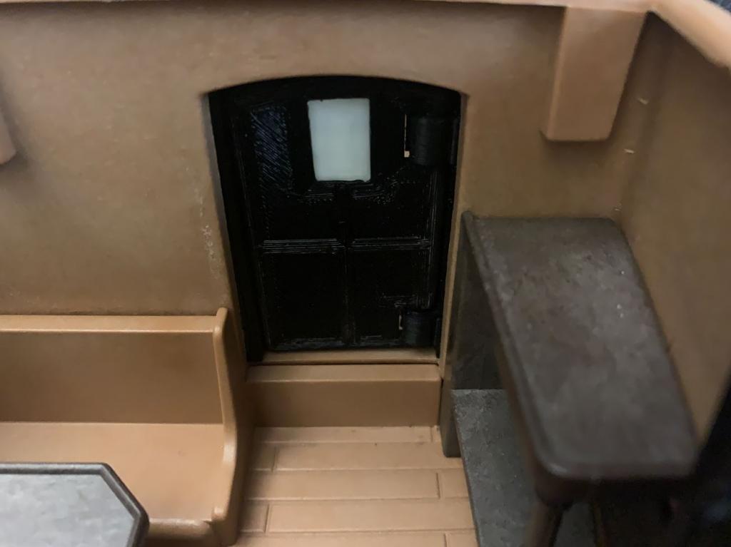

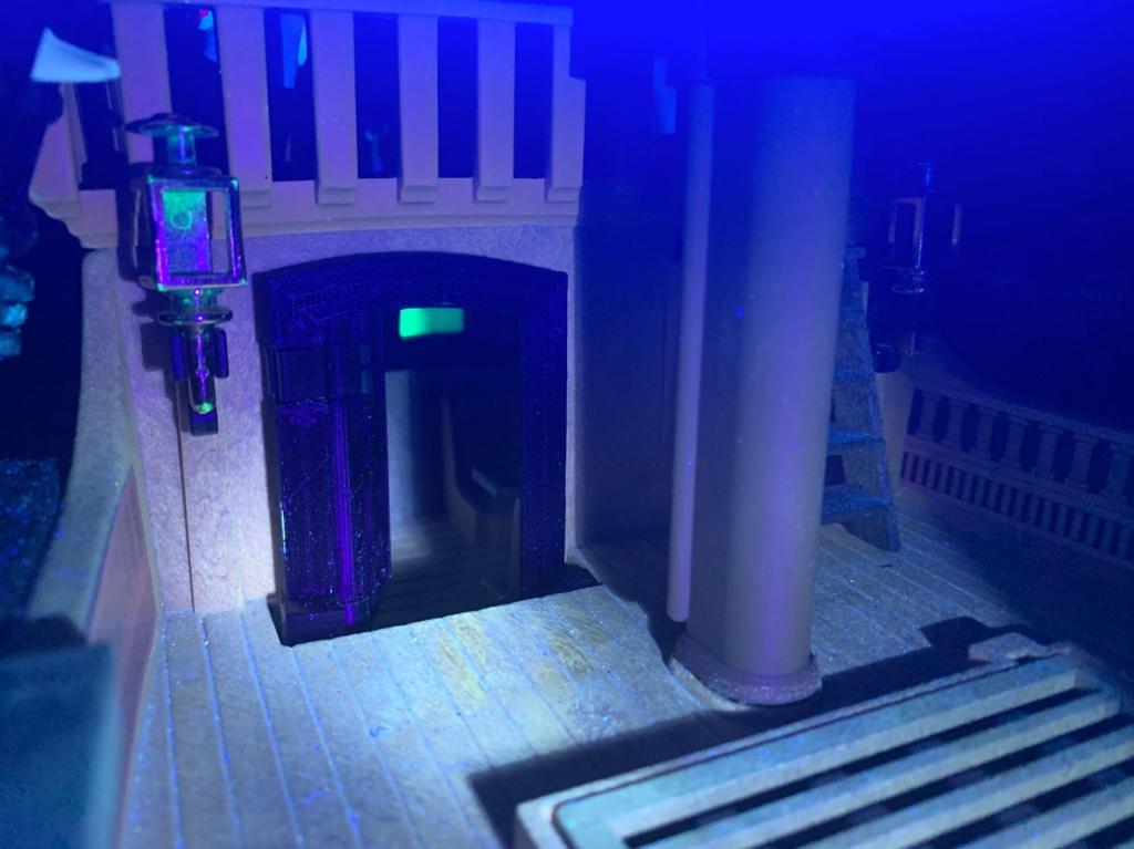

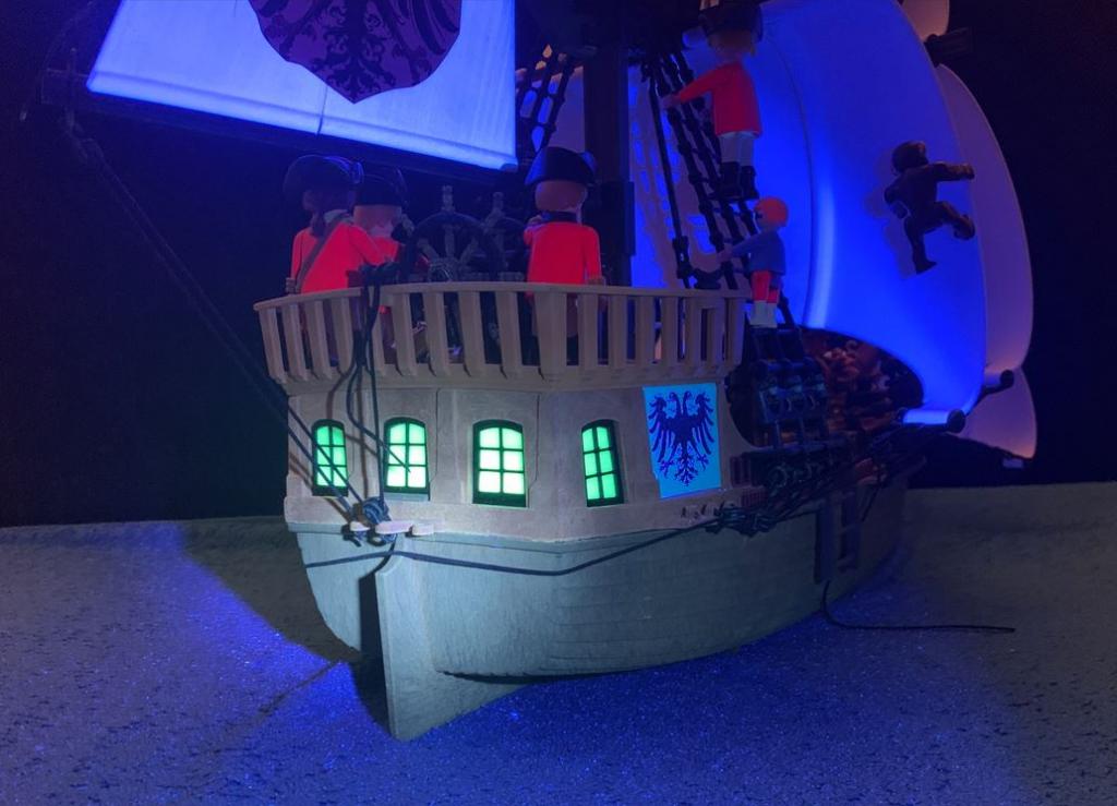

Eine "kleine" Ergänzung am Heck:

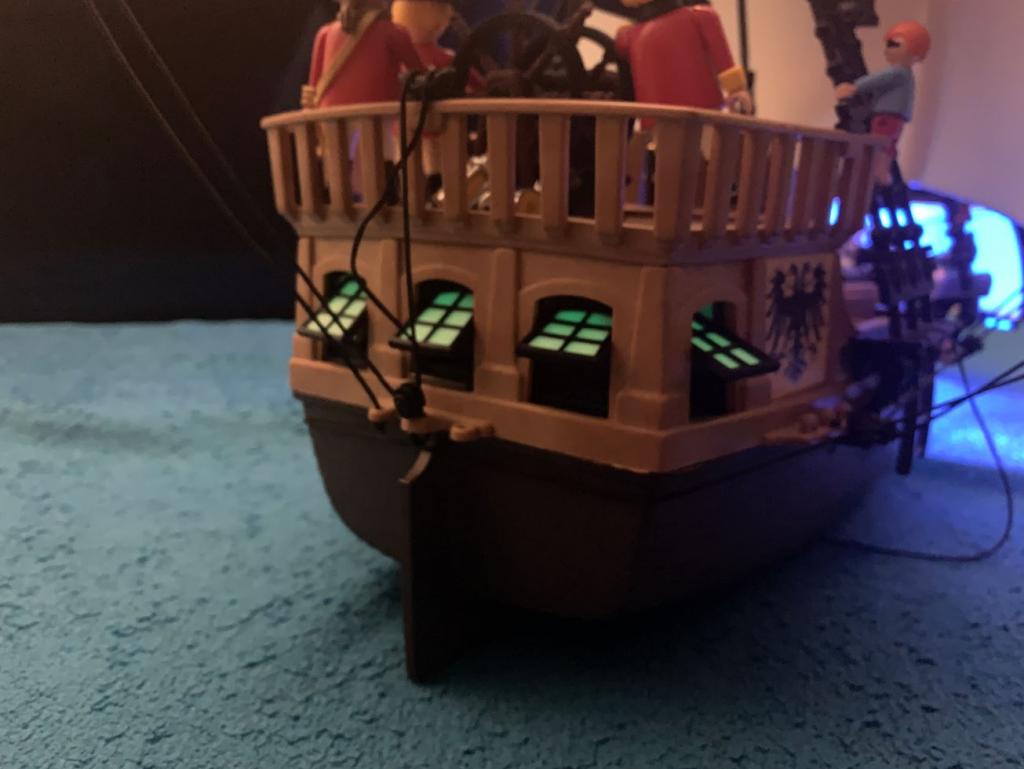

Glow in the Dark ohne Fremdilicht (die Fenster wurden vorher mit Schwarzlicht "akiiviert"):

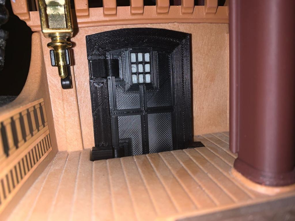

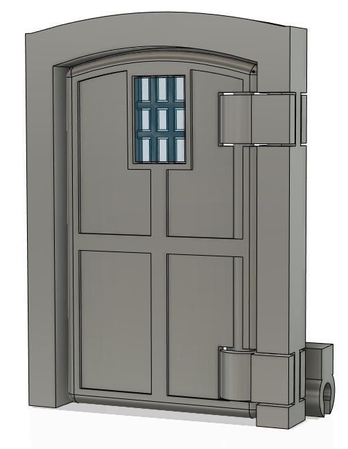

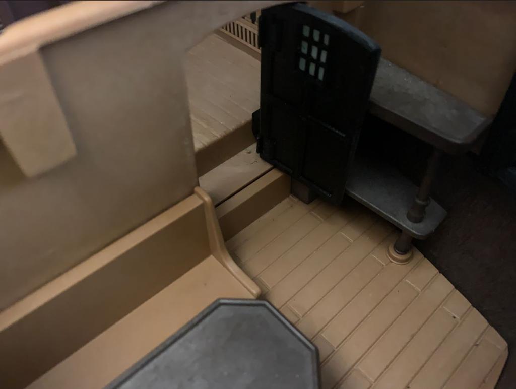

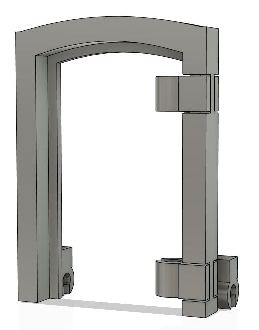

Die Tür ist am Rahmen blickdicht ausgeführt. Nur an den Scharnieren kann man eine Lücke sehen.

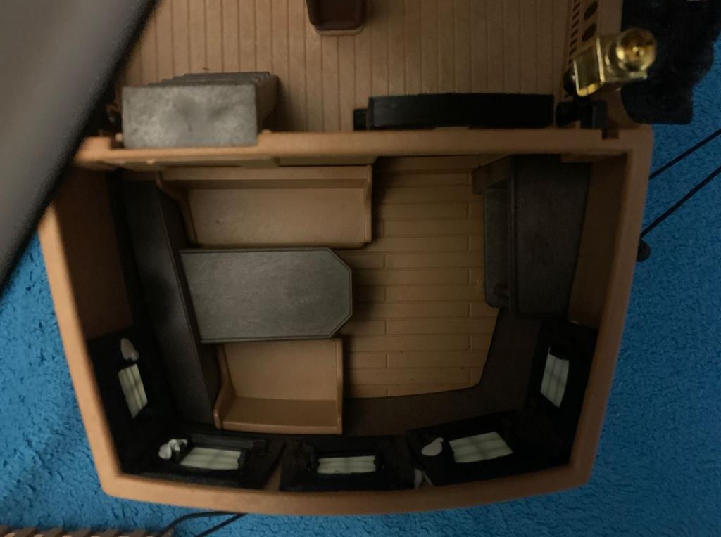

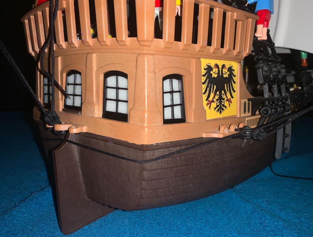

Die Fenster lassen sich kippen und man kann die Leuchtelemente aus herausklicken, ebenfalls an der Tür.
Oder sie natürlich durch anderes Material ersetzen (z-B. glow in the Dark blue, oder auch eine Folie natürlich usw...)
Der Türrahmen wird unten am Fuß innerhalb der Schiffsstufe mittels zweier Klemmen an den Schiffsrahmen gepresst.
Die Fensterrahmen habe ich mit Klebeknete befestigt, sonst würde es nicht halten.
Ebenso den Kippmechanismus der Fenster habe ich mit Klebeknete schwergängig gemacht, damit sie gekippt bleiben.
Wollte alle Elemente nicht "endfest" mit dem Schiff verkleben, daher dieser Lösungsansatz.
