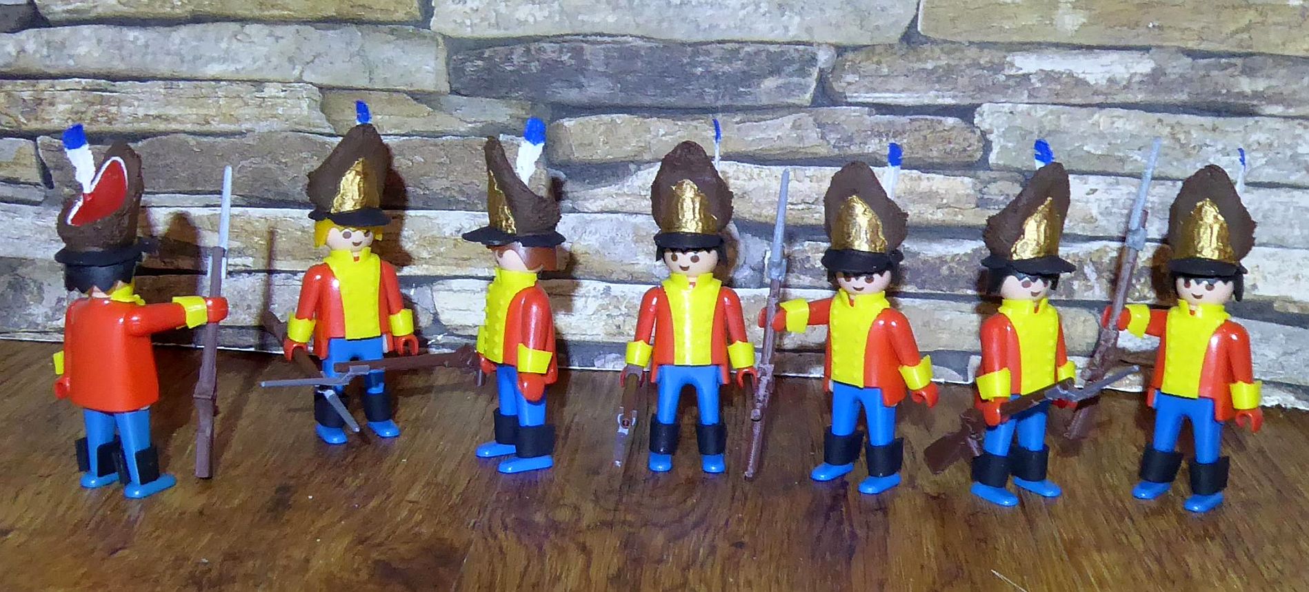

Was sind denn das für coole Grenadiermützen der Dänen?
Beiträge: 7.829
Attachments: 5742
Thanks: 11837
Given 15755 thank(s) in 7446 post(s)
Selbst gedruckt. Ich habe ein Bild einer österreichischen Grenadiermütze (die den dänischen Mützen sehr ähnlich sieht) von einem KI-Modell in eine 3D-Datei umwandeln lassen, und die habe ich dann im TinkerCAD nachbearbeitet, bis ich eine Mütze hatte, die gut zu drucken ist und den Figuren paßt.

Ob die Mütze aus Bärenfell war, weiß ich nicht
Dies hier war mein Ausgangsbild, im Internet gefunden:
Und das ist, was mir Hunyuan AI daraus gemacht hat:
Der Schirm war deutlich zu dünn zum Drucken. Ich habe im TinkerCAD erst mal den Hohlraum mit geometrischen Formen gefüllt, habe das Modell dupliziert und habe dann dem Double alles oberhalb des Schirms weggeschnitten. Den Schirm habe ich dann 5x übereinander angefügt.
Die Mützen sind tatsächlich mit transparentem Filament von Geeetech gedruckt und dann komplett mit Revell-Farben bemalt.
Mal zum Vergleich, was Tripo AI aus dem Bild gemacht hat:
Deutlich schöneres Schild, aber die Gesamtform ist unbrauchbar. Manchmal muß man halt mehrere KI-Modelle ausprobieren, bis man was Brauchbares kriegt. Daß Hunyuan AI das Schild nicht so detailliert gemacht hat, stört mich nicht: so kann ich die Mütze universeller einsetzen.
Die Federn habe ich auch anhand eines Fotos von einer KI (Tripo AI) kreieren lassen. Ich drucke sie aufrecht stehend ohne Supports - allerdings klappt der Druck nur mit meinem alten, eher langsamen Bresser Rex 3D mit 0,2 mm Extruder. Der Bambulab A1 Mini mit 0,4 mm Extruder schafft es nicht, die Federn zu drucken. Die Federn sind etwa doppelt so dick wie die Originale auf den Tschakos der alten Klicky-Rotröcke.
Die Federn habe ich im Nachhinein in ein Loch gesteckt, das ich in TinkerCAD dafür in der Mütze angebracht habe.
