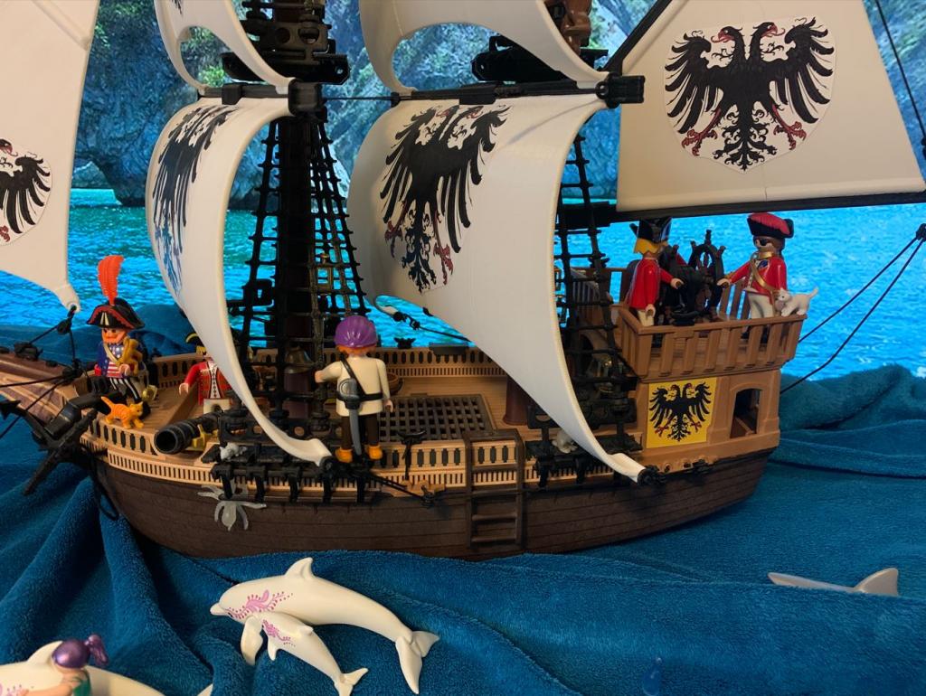

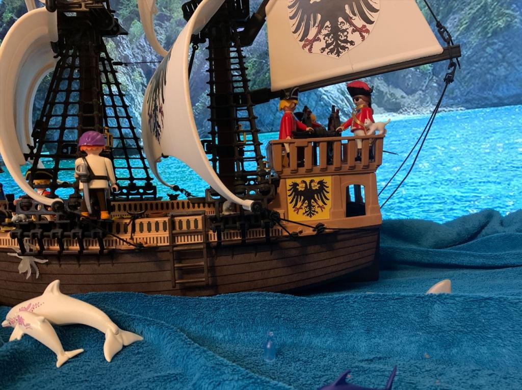

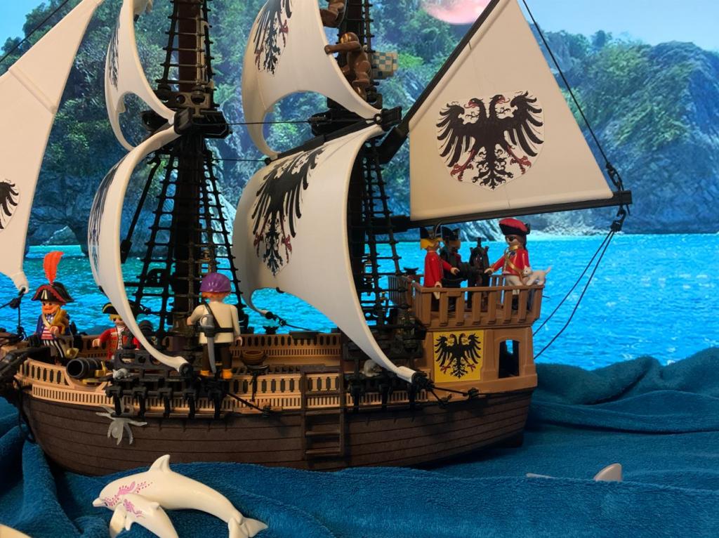

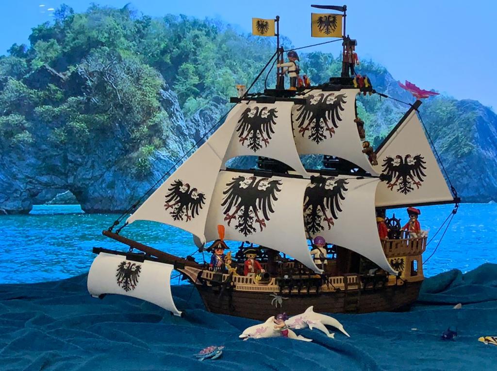

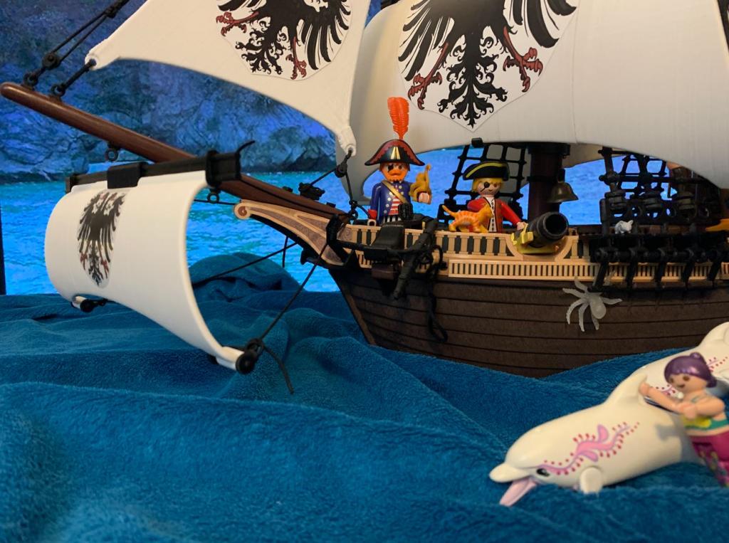

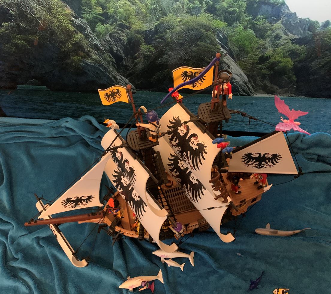

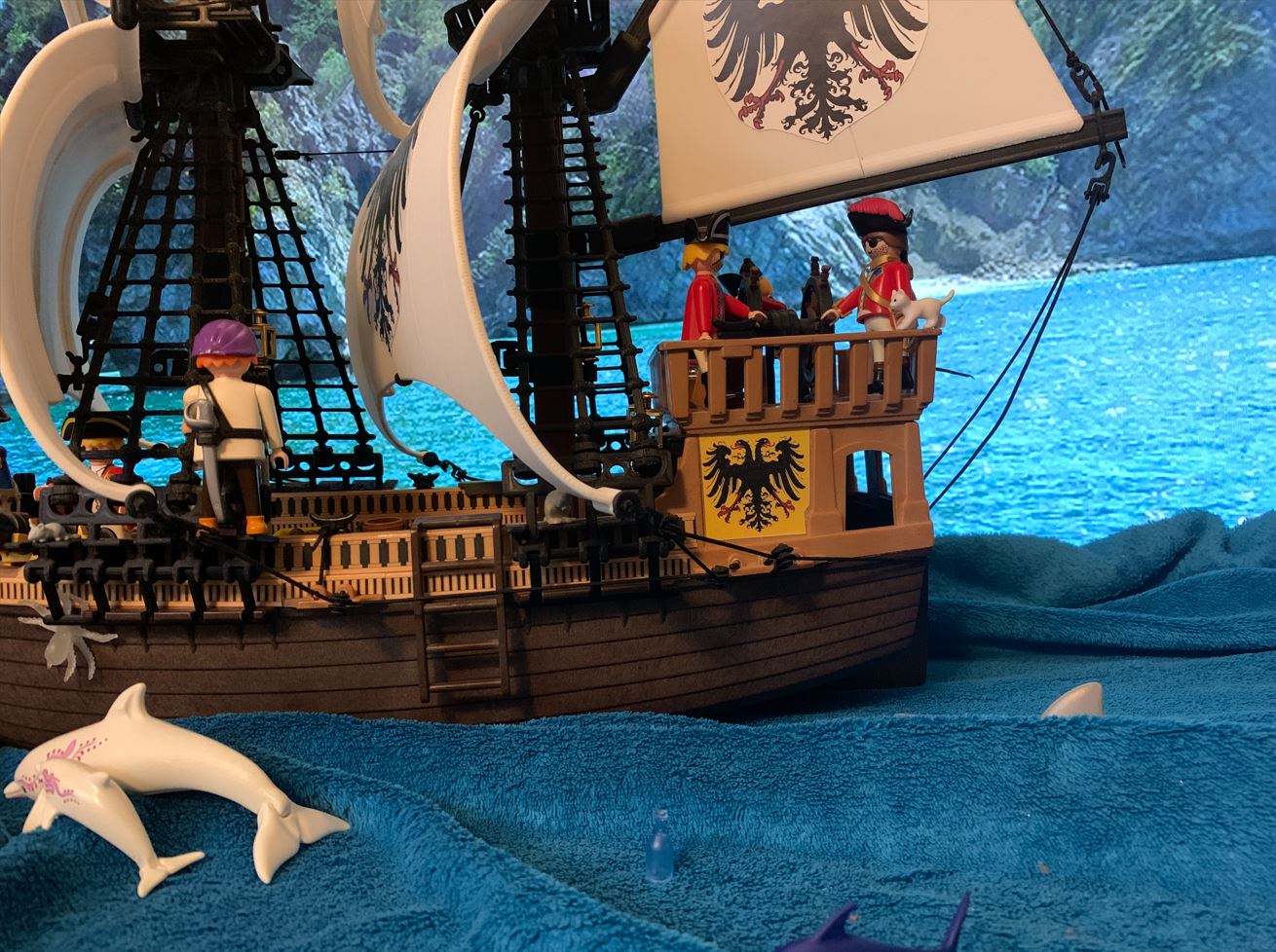

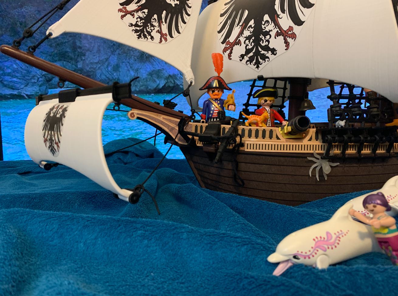

Ja, das Schiff ist sowohl in seinen Proportionen als auch in den vielen Details äußerst gelungen!
Die originale Takelage von Playmobil ist ja extrem vereinfacht. Würde man aber das gesamte stehende und laufende Gut der Takelage dem Original entsprechend nachbauen, das Schiff wäre jenseits aller Bespielbarkeit. Ich finde, Du hast zwischen diesen beiden Extremen einen hervorragenden Kompromiß gefunden. Das Schiff gefällt mir wirklich gut!
Und Du hast es auch sehr schön in Szene gesetzt, mit dem Hintergrund, den Delfinen und der kleinen Meerjungfrau.

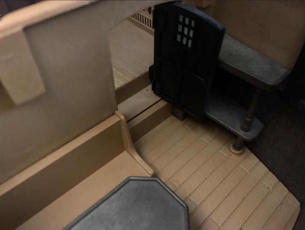

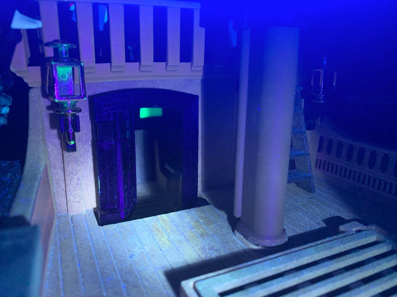

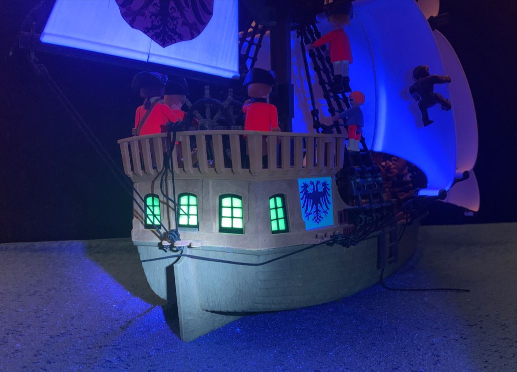

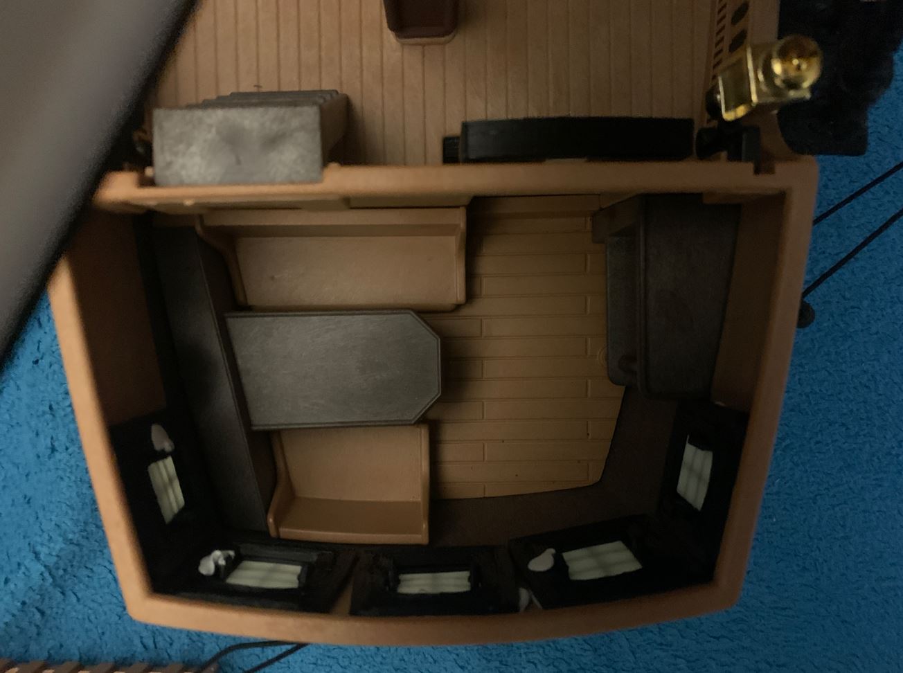

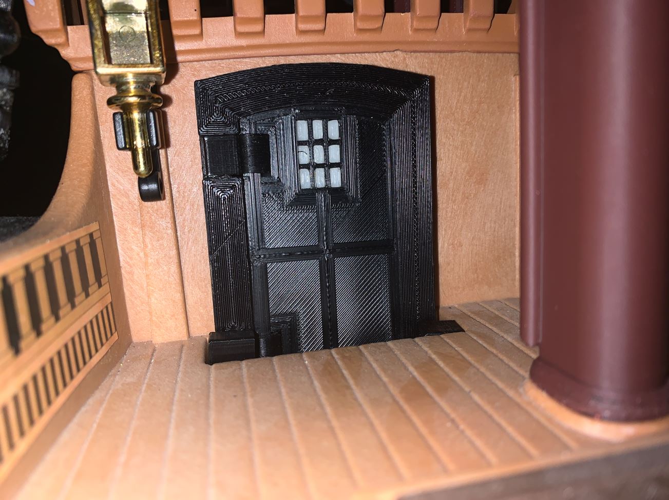

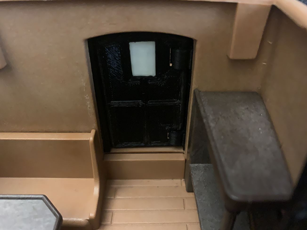

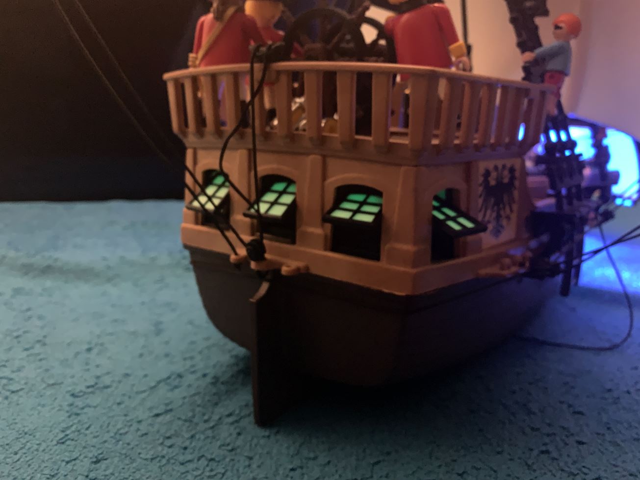

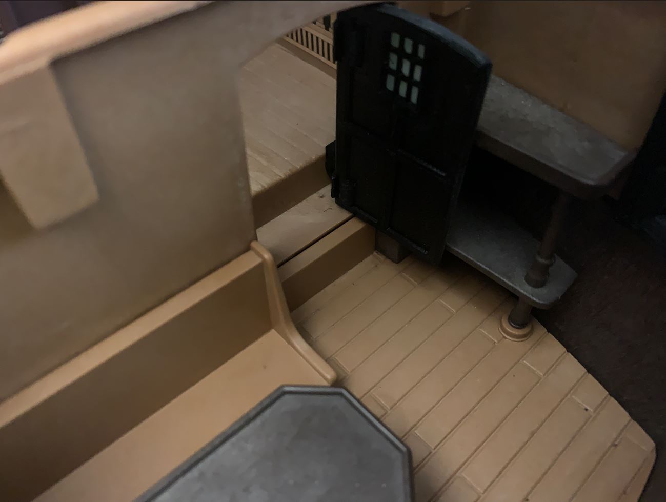

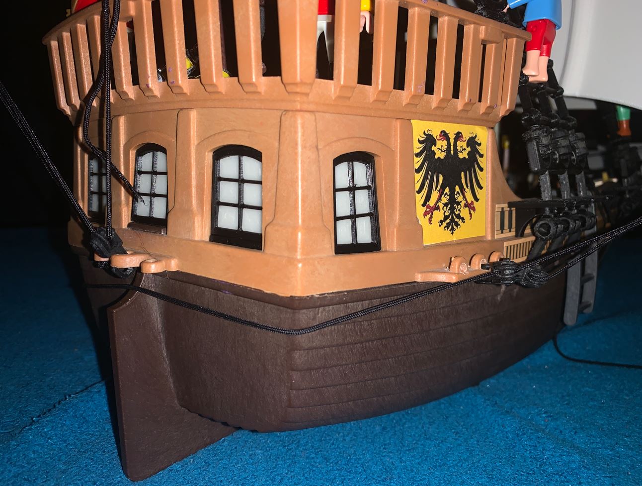

Eine "kleine" Ergänzung am Heck:

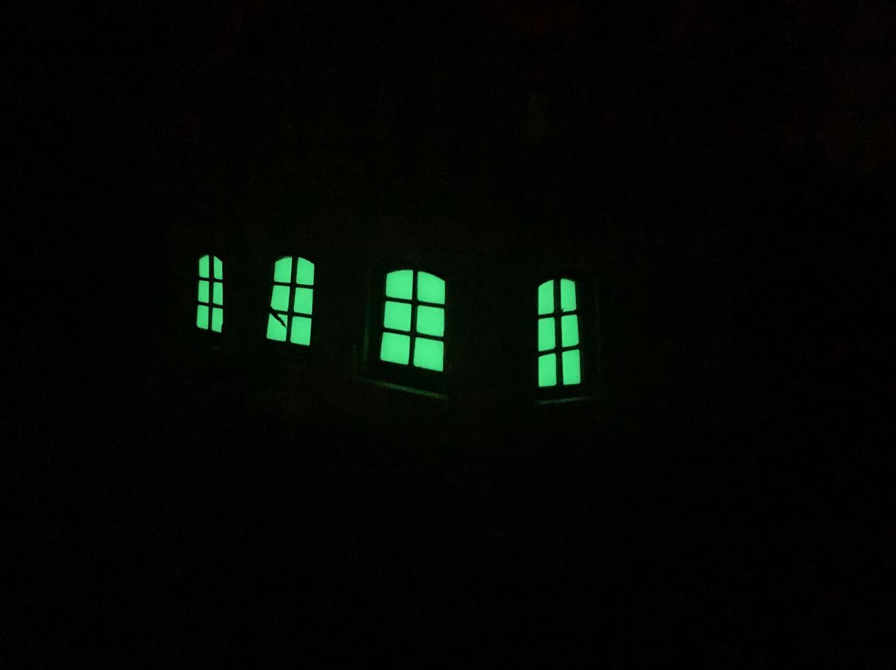

Glow in the Dark ohne Fremdilicht (die Fenster wurden vorher mit Schwarzlicht "akiiviert"):

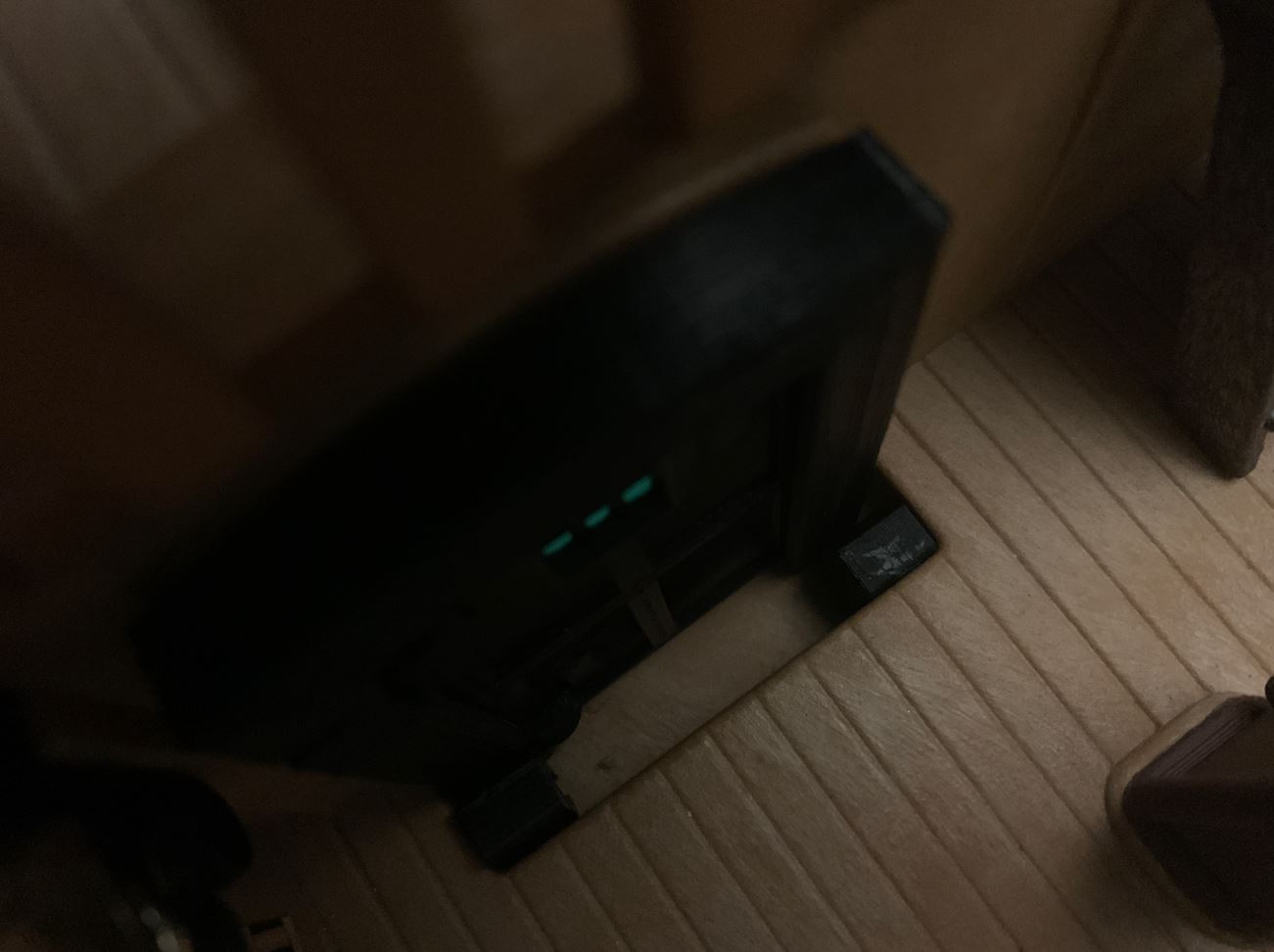

Die Tür ist am Rahmen blickdicht ausgeführt. Nur an den Scharnieren kann man eine Lücke sehen.
Die Fenster lassen sich kippen und man kann die Leuchtelemente aus herausklicken, ebenfalls an der Tür.
Oder sie natürlich durch anderes Material ersetzen (z-B. glow in the Dark blue, oder auch eine Folie natürlich usw...)
Der Türrahmen wird unten am Fuß innerhalb der Schiffsstufe mittels zweier Klemmen an den Schiffsrahmen gepresst.
Die Fensterrahmen habe ich mit Klebeknete befestigt, sonst würde es nicht halten.
Ebenso den Kippmechanismus der Fenster habe ich mit Klebeknete schwergängig gemacht, damit sie gekippt bleiben.
Wollte alle Elemente nicht "endfest" mit dem Schiff verkleben, daher dieser Lösungsansatz.

Mach ne Inventur  . Sieht super aus, Fenster lassen sich öffnen und die Tür find ich gelungen. Richtig spitze!

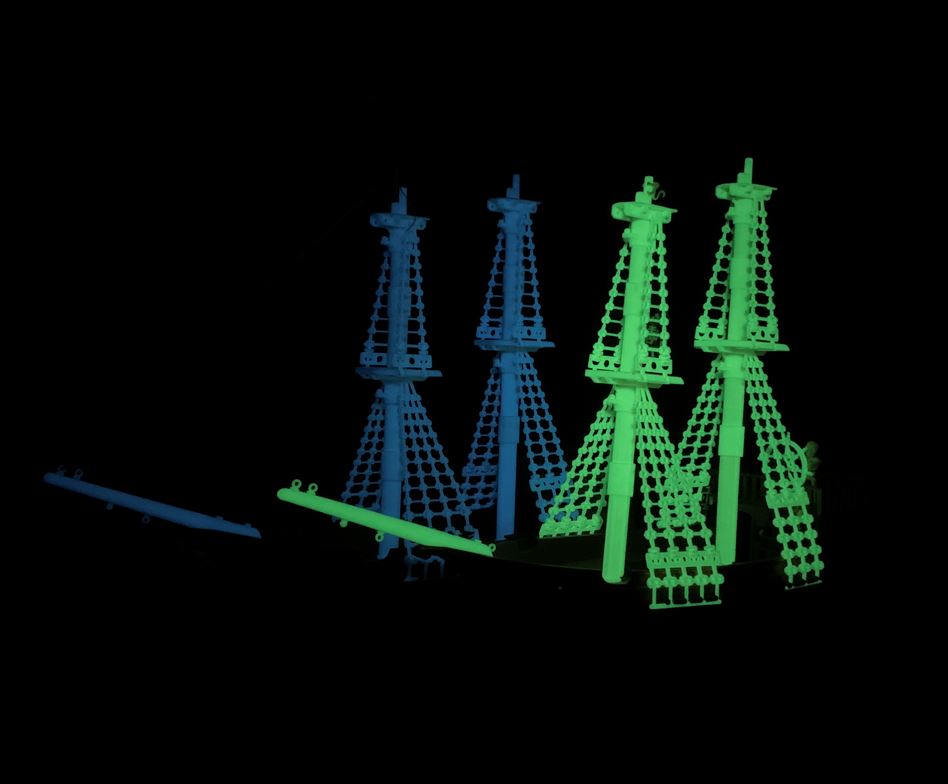

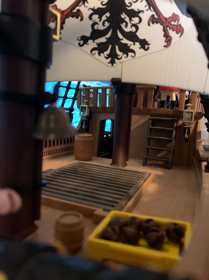

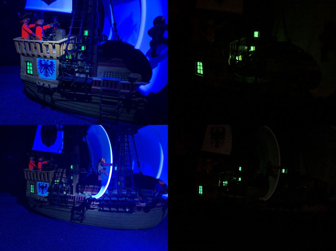

Stichpunkt "White and glow in the dark"-ABS Filament und Laternen Beleuchtung...
Hier habe ich mit Schwarzlicht bei den Bildern (links) angeleuchtet und dann ohne Fremdlicht (rechts) gegenübergestellt.
Wenn das Schiff bei Tageslicht durch die Sonne lange "aufgeladen" wird, kann das schön hell und relativ lange leuchten.
Mit normalem Licht, wie sonstigem normalen künstlichem Licht geht das gar nicht (je nach UV-Licht Anteil).
Leider ist das Licht schon so dunkel aus den Laternen, dass es die Umgebung nicht wirklich "realistisch" ausleuchtet, aber so geht es ohne Energiequelle und Kabel usw.
Also auch Wetterfest, was das sehr robuste ABS als Material so hergibt.
Man könnte für die Laternen auch eine andere Farbe ("GLow in the dark blue"(ABS) oder red (PLA)) hernehmen.
Wobei das PLA Material Wasser so gar nicht mag und auch nicht wirklich Wetterfest usw. ist.
Das würde als Material für ein Schiff... naja... Irgendwann sollen das ja auch mal schwimmen...
